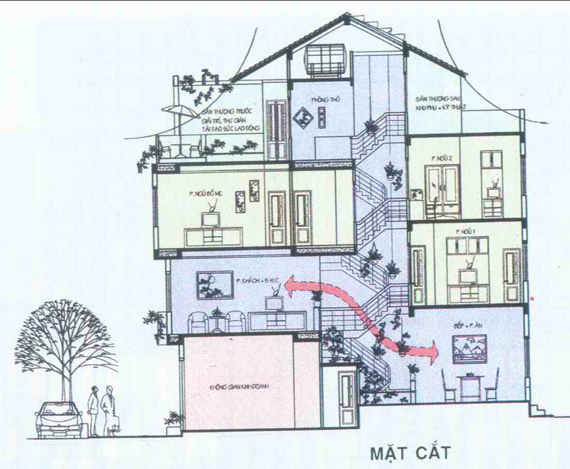

Ưu điểm đầu tiên của nhà lệch tầng là giải quyết được vấn
đề thông thoáng (khi kết hợp với cầu thang, giếng trời) vì các tấm sàn
không kéo dài suốt mà thay đổi và tạo những ống hút gió xiên giữa tầng
này với tầng kia (tất nhiên phải có lối cho gió vào). Thứ hai, tầm nhìn
giữa các tầng đa dạng, phong phú, khả năng quan sát và đi lại thoải mái,
không nhàm chán. Cầu thang sau khoảng chục bậc lại có thể đi vào được
một tầng. Do đó, đa số các ngôi nhà lệch tầng đều có chung cảm giác "là
lạ", tạo cảm giác căn nhà như có nhiều không gian, nhiều tầng và nhiều
sự hấp dẫn. Ưu điểm tiếp theo là sử dụng không gian hữu dụng hơn, chẳng
hạn những khu phụ để xe, kho, phòng cho người giúp việc... đặt nơi tầng
trệt không cần cao, bên trên là phòng khách hoặc bếp. Lệch tầng, có thể
làm cao độ trần tùy thích, không giống như nhà thẳng tầng có chiều cao
"cứng".
Thế nhưng, nhà lệch tầng cũng có không ít nhược điểm. Thứ nhất
là tổng thể ngôi nhà về mặt giao thông bị chia ra bởi các cao độ khác
nhau nối với nhau bằng cầu thang nên gây một số bất tiện, chẳng hạn như
cứ ra khỏi cửa phòng là phải lên xuống cầu thang, nhất là với nhà nhỏ.
Điều này không phù hợp với người cao tuổi, trẻ em hoặc người tàn tật.
Nếu không làm toilet riêng theo từng tầng thì xảy ra tình trạng từ tầng
này phải lên tầng kia dùng toilet. Về cao độ, nhà lệch tầng có thể sẽ
không phù hợp với một số quy hoạch có bắt buộc khống chế chiều cao từng
tầng. Nhược điểm nữa là ở nhà lệch tầng, tỷ lệ chiếm chỗ của ô cầu thang
và các chiếu nghỉ thang luôn lớn. Về mặt cơ động và đa năng hóa không
gian, nhà lệch tầng cũng không linh hoạt bằng nhà thẳng tầng vì không
gian bị giới hạn khi đi lại, chỉ phong phú trong điểm nhìn. Ngoài ra,
khi thiết kế và thi công nhà lệch tầng đòi hỏi tính toán kỹ cốt cao độ
và bậc thang. Một số nhà thầu thường tận dụng lý do này để tính giá thi
công lệch tầng cao hơn.
Trong trường hợp nhà hẹp và dài, lệch tầng có thể kết hợp với
không gian cầu thang để thông thoáng chiếu sáng cho phần giữa nhà. Nhưng
với dạng mặt bằng ngắn hoặc gần vuông, làm thẳng tầng hoặc áp dụng kiểu
cầu thang thay đổi vị trí sẽ có tiện lợi về diện tích.
Một
vài điểm cần lưu ý
Về giá thành, diện tích xây dựng không
tăng nhiều so với kiến trúc bình thường. Tuy nhiên,
diện tích các bức tường sẽ tăng, vật tư sử dụng cũng tăng lên.
Các khu vực vệ sinh và hệ
thống ống kỹ thuật (điện, cấp/thoát nước) cần thiết kế
tốt để tạo thẩm mỹ và lưu thông mạch lạc vì nhà vệ sinh có thể không
nằm đồng trục theo các tầng.
Hệ thống kết cấu cũng không đồng trục,
nên lưu ý về kỹ thuật và thiết kế để có hiệu quả tốt nhất cũng như yếu
tố thẩm mỹ.
Độ cao của mỗi tầng chỉ nên tối đa 3,2 m.
Nếu không muốn làm giếng trời bằng kính thì có thể làm giếng lộ thiên.
Khi đó, mưa gió và nắng sẽ đến được từng khu vực. Cần lắp đặt và xử lý
tốt hệ thống thoát nước và chống thấm cho khu vực lộ thiên.
